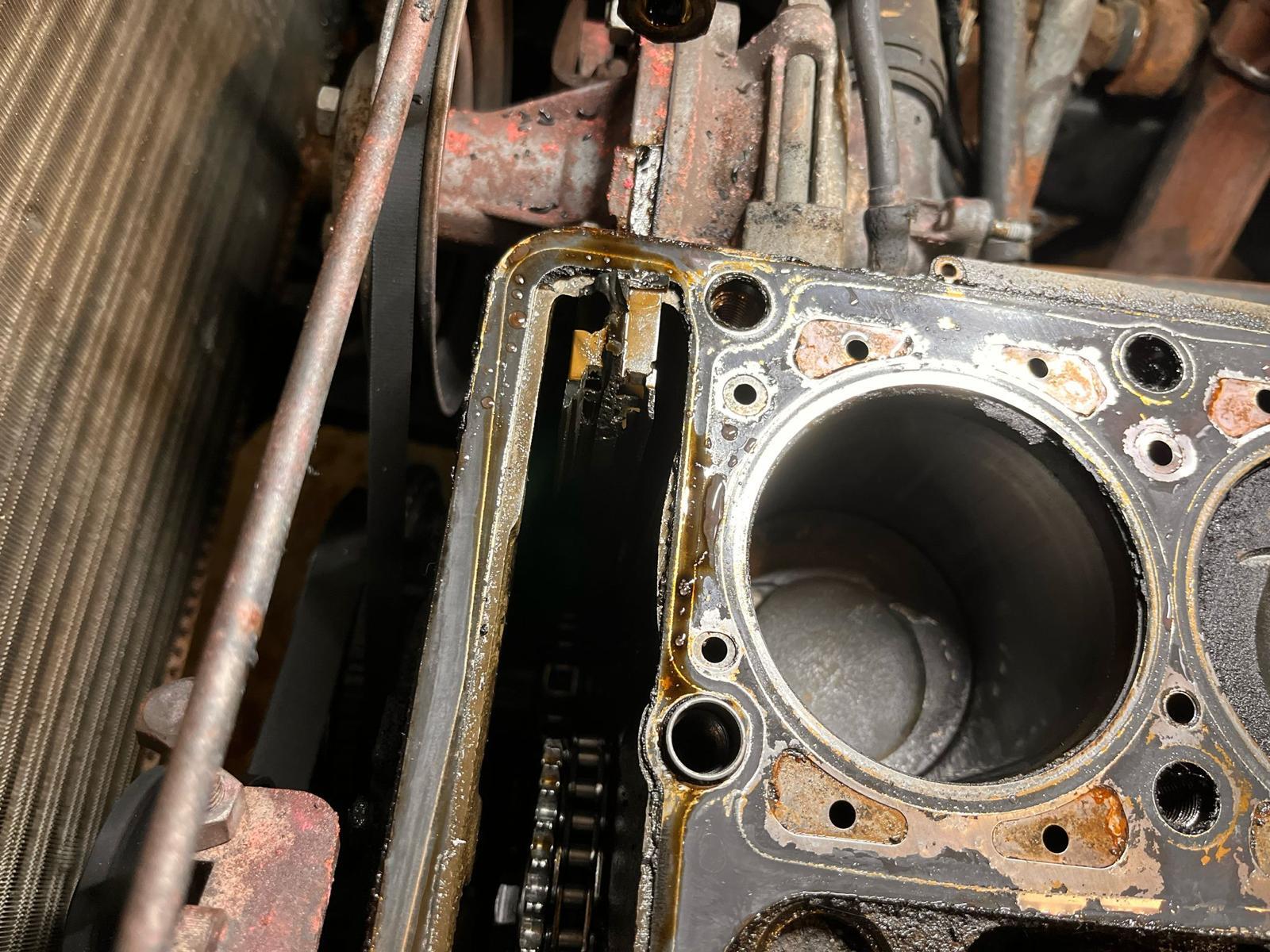

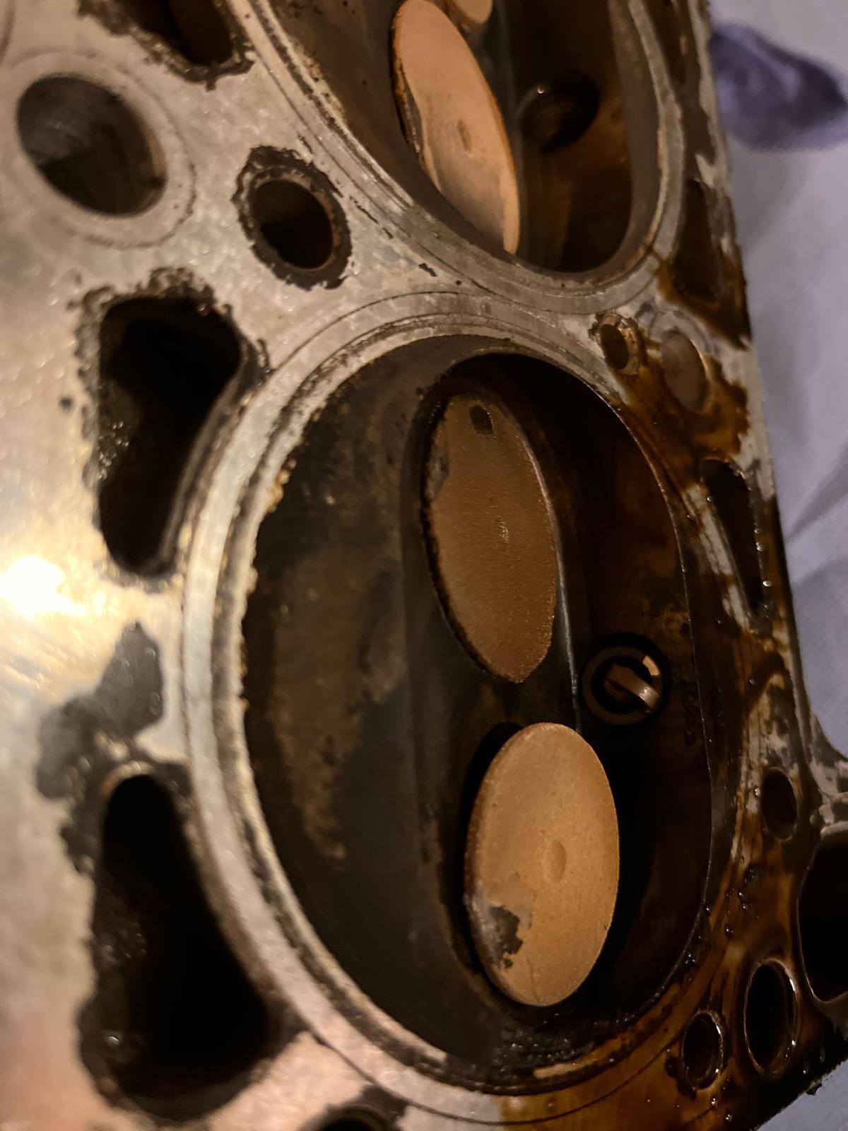

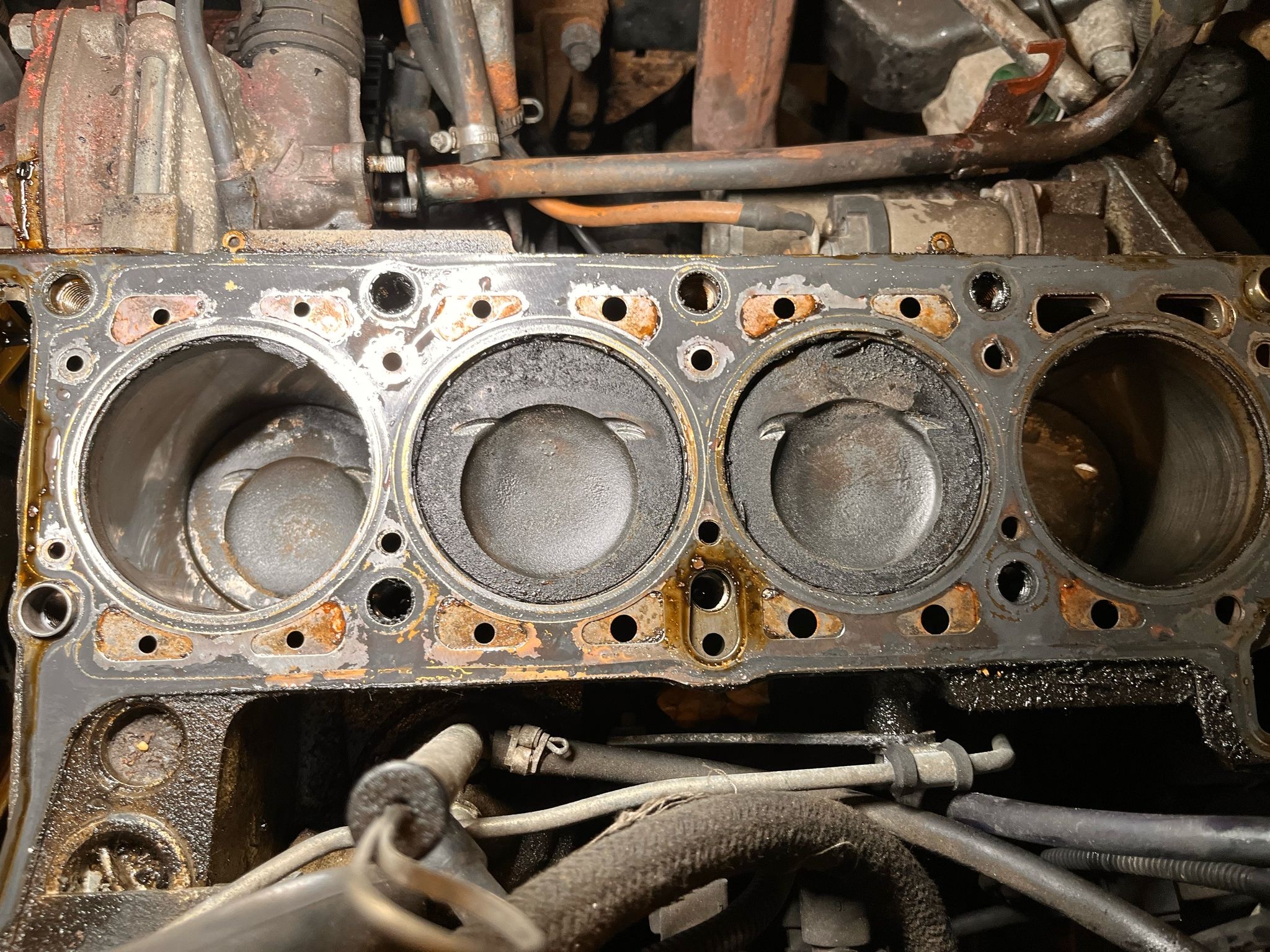

So, hier ein paar Fotos vom Schaden…

Re: Geänderte Geräuschkulisse aus dem Bereich des Motors
Oh ha, ich lese gerade, Deiner ist EZ 2017, genau wie meiner. Da mache ich mir wirklich langsam Sorgen um meinen...
Ganz schön viel Ölkohle auf den Kolben.
Neue Dichtung, neue Ventile, neuer Kettensatz, und weiter geht die Reise, oder?
